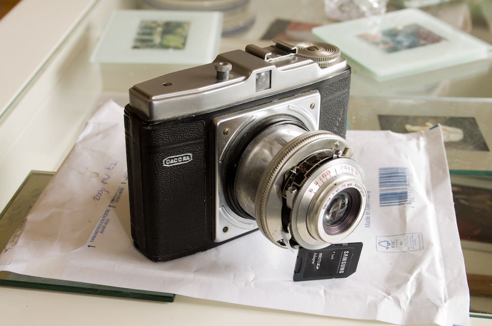

Van de week kwam mijn vrouw thuis met een Dacora Digna, een redelijk kleine 6x6 camera met een uitschuifbare lens.
Deze dus...
Ik hem hem snel een beetje schoongemaakt, rolletje erin en uitproberen maar. Hij heeft volgens mij een Pronto Vario sluiter met de volgende sluitertijden B, 1/25, 1/75 en 1/200 en het diafragma gaat van 4,5 tot 22. Het lensje dat erin zit is een 75mm. anastigmat van Sabita, een merk waar ik nog nooit van heb gehoord.
De sluiter span je door middel van een hendeltje op de bovenkant van de lens zoals bijvoorbeeld ook bij een Lubitel, om af te drukken moet je de knop bovenop de kamera indrukken, dat is een soort ontgrendeling en vervolgens de ontspanknop vooraan de lens. Hierdoordoor heb je volgens mij al snel bewegingsonscherpte bij de lagere sluitertijden. Scherpstellen doe je door de afstand in te schatten, dit is voor mij in ieder geval even wennen zoals je op de foto's wel kunt zien. De belichting moet je ook schatten met Sunny16 of een meter gebruiken, in dit geval heb ik geprobeert te schatten.

Ik vind de manier van ontspannen een beetje vreemd over komen, je hoort namelijk gewoon
met de knop boven op de body te kunnen afdrukken. Ik heb ook eens zitten zoeken op afbeeldingen
van de Digna en geen enkele heeft die ontspan handel op de lens zitten. Het lijkt er een beetje op
dat er een andere sluiter is opgezet. De sluiter hoort vanaf de ontspanknop via een stangetje door de
uitschuifbare buis bediend te worden. Blijft dit mechanisme misschien ergens hangen of is het stuk of
verbogen ? Of werkt het niet met deze sluiter. De lens die jij hebt werd ook niet genoemd.

@Erwin, als ik de knop bovenop het toestel indruk ontgrendel ik de sluiter alleen ,ik moet vervolgens de sluiter zelf vooraan indrukken.

@Erwin, door je verhaal heb ik het toestel nog eens zitten bekijken en ontdekt waar het euvel zat, er zaten 2 hendeltjes verkeerd waardoor de ontspan-knop niet functioneerde maar nu werkt het weer zoals het hoort. Ik ben weer blij :D
