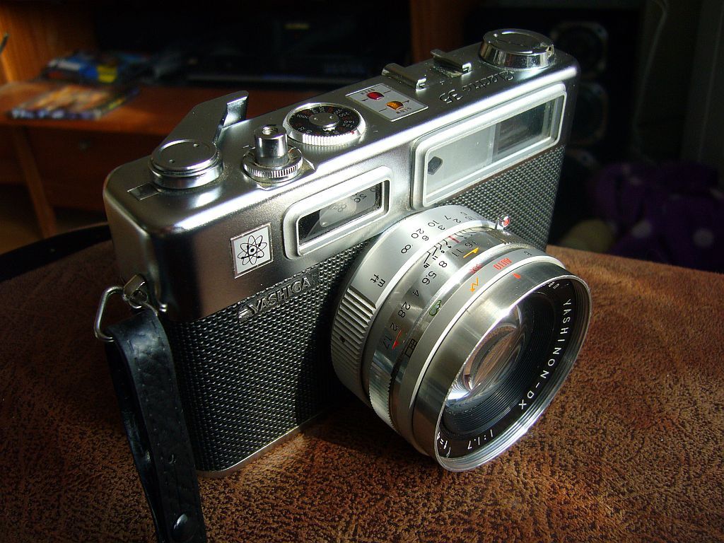

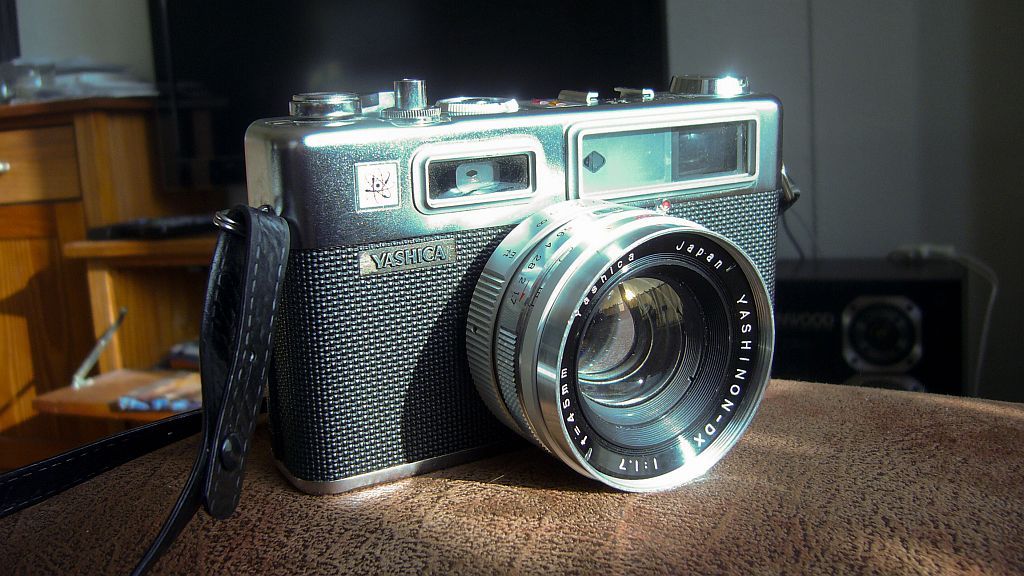

Deze camera dus.......

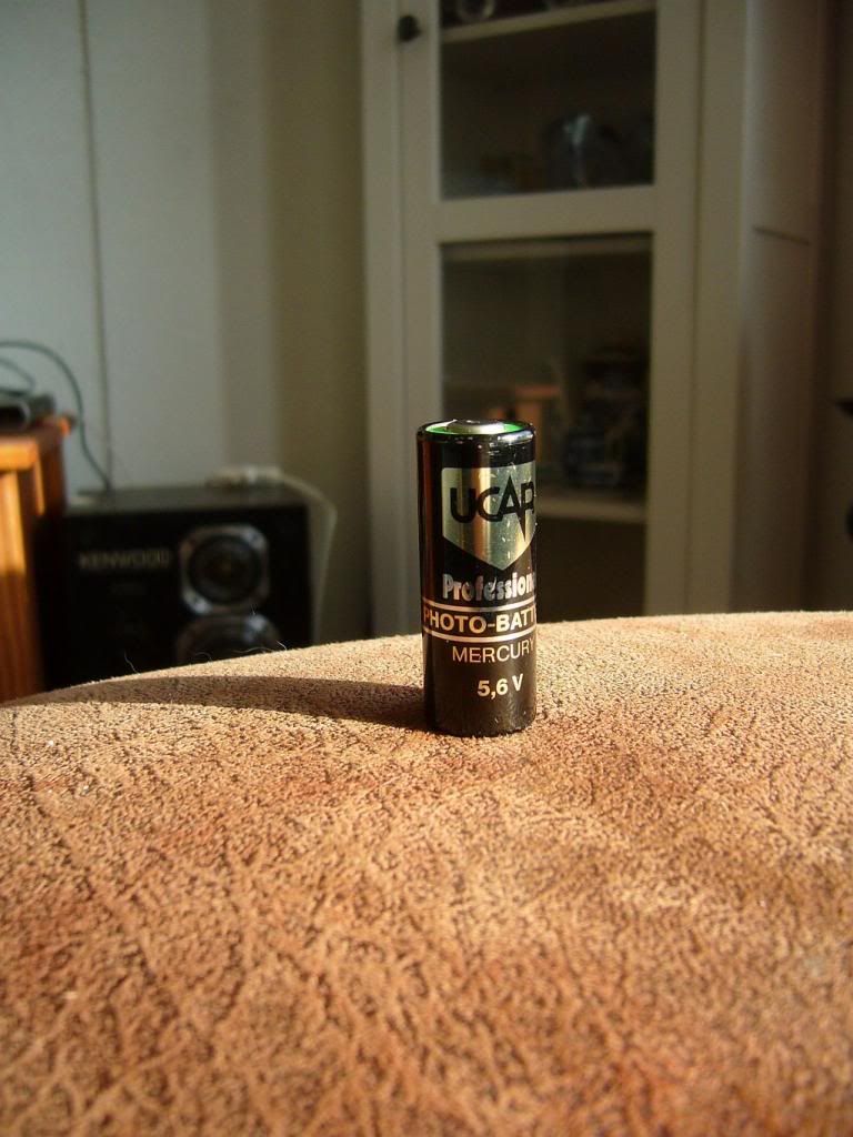

en deze batterij gaat erin.
Zoals ik al eerder heb verteld, vond mijn vrouw deze op de vrijmarkt waar hij voor een appel en een ei werd aangeboden(ik denk dat die duurder zijn maar dit terzijde).
Deze camera werd gemaakt van 1966 t/m 1967 en werd in 1968 opgevolgd door de Electro 35G. Het beestje werkt met diafragma voorkeuze, je stelt dus het diafragma in en aan de hand van de lichtcel bepaalt hij de bijbehorende sluitertijd, de sluitertijd gaat traploos van 30s tot 1/500.

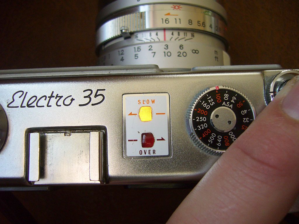

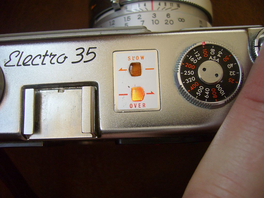

Als je het diafragma instelt en je drukt de sluiter half in gaat er of een rood of een oranje lampje branden, zit hij qua belichting goed dan gaat er geen lampje branden.
overbelicht dus een rood lampje...
onderbelicht geeft een oranje lampje..
Deze lampjes zie je ook in de zoeker dus dan kun je terwijl je de kompositie maakt je diafragma ring de goede kant op draaien tot de lampjes uitgaan.

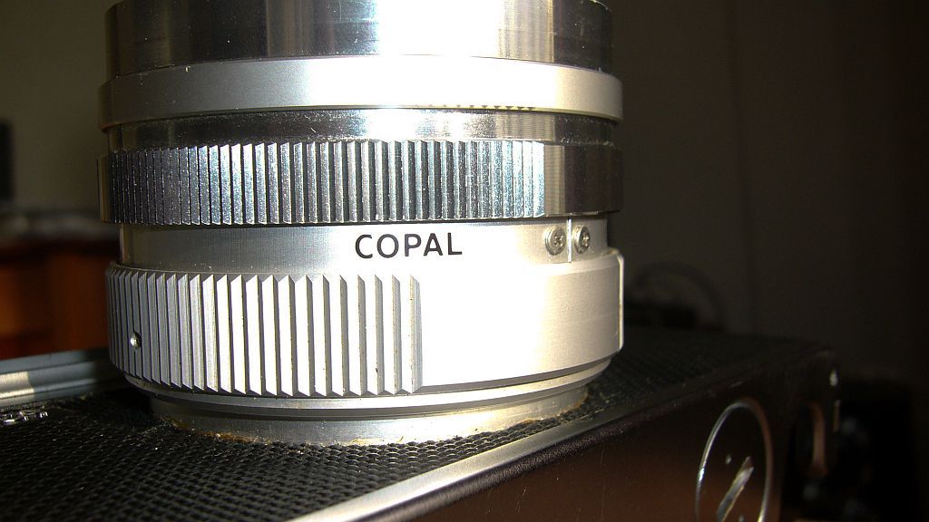

Het diafragma gaat van 1.7 tot 16 en de sluiter is er een van Copal.
Het is trouwens een Rangefinder en die werkt dus met twee beelden die je over elkaar dient te laten vallen, werkt simpel en Foolproof (in mijn geval wel handig)

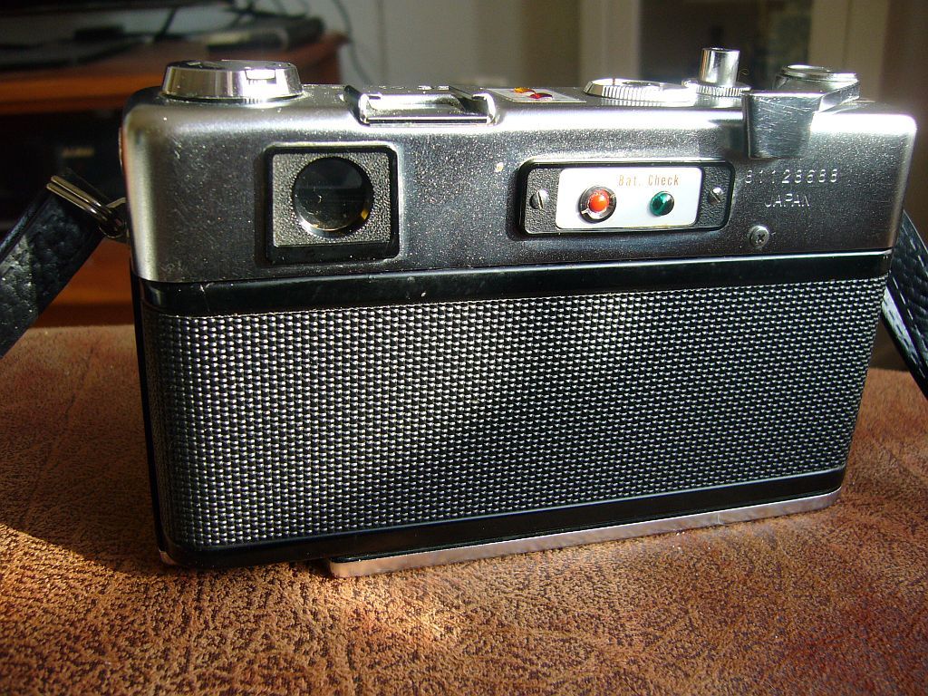

Aan de achterkant van de Yashica zit een knopje om de batterij te testen en verder alleen de zoeker en is verder redelijk saai.
Bovenop zit de houder voor de flitser en die moet je aansluiten met een draadje, het is geen hotshoe, verder vind je er de Asa verstelling ,de sluiterknop met blokkering en het terugdraaihendeltje en verder de ledjes van de belichting die ik al besproken had.

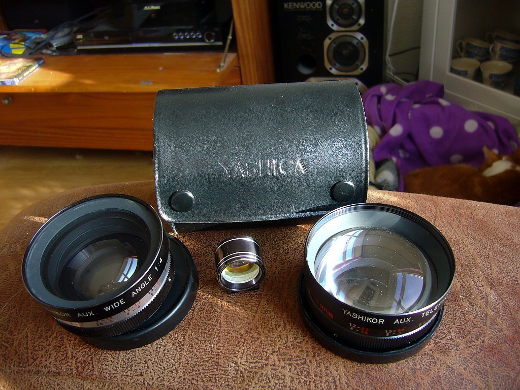

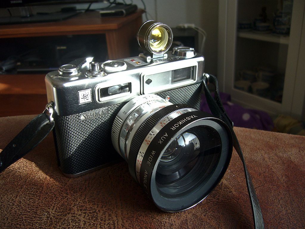

Verder zat er ook nog een setje bij met twee voorzetlensen en een opzetzoeker, netjes in een tasje..
Als je dit monteert word het helemaal nogal een grote camera die ook zonder deze accesoires al redelijk lomp is
Wat moet ik verder over deze Rangefinder zeggen, hij heeft een 1:1.7 45mm Yashinon-DX lens die dus behoorlijk lichtsterk is, verder schijnt het objectief van een behoorlijke kwaliteit te zijn.
Ik heb er pas zo'n 10 foto's mee gemaakt, waar dit er twee van zijn en ik moet zeggen dat het toestel me niet tegenvalt..

Ik heb er ook 1 maar vind de lens eigenlijk niet wijd genoeg. Mocht je eventueel de voorzetlenzen willen verkopen dan zou ik ze graag overnemen. Als je het set liever compleet wilt houden dan dan geef ik je groot gelijk  ^D

Oorspronkelijk gebruikte de Electro een 5.6V batterij die vanwege gezondheid en milieu niet meer gemaakt wordt. Gelukkig zijn deze kamera's zo goed gebouwd dat ze een ruim voltage aankunnen, alles tussen 4.5V en 6.5V zal werken met de kamera. Je kan zelf een eenvoudige batterijen adapter maken, maar er zijn er ook legio op internet te vinden.

Wat betreft de voorzetlenzen. Het is leuk, maar je hebt er niet echt veel aan. De wide-angle zorgt voor 38mm en de tele voor 62mm. Nu niet echt schokkende veranderingen t.o.v de 45mm (zit me nu wel af te vragen of ik ze op mijn 4x5 zou kunnen gebruiken :) )

@Hans, ik heb het al aangepast en een foto van de batterij er ook bij geplaatst.
Heb je deze recentelijk nog kunnen kopen.
Zelf heb ik maar een adapter gemaakt, mede omdat ik meer toestellen heb ,waar deze 6volt batterij ingaat.

Leuk verslag en uitgebreid. Rangefinder of meetzoeker, wat mij betreft mag het beide. Ook goed om aan te geven welke type batterijen nu gebruikt kunnen worden.

Ik weet sinds vandaag pas dat er daadwerkelijk ook opzetlenzen zijn. Werkt dat een beetje fijn?
