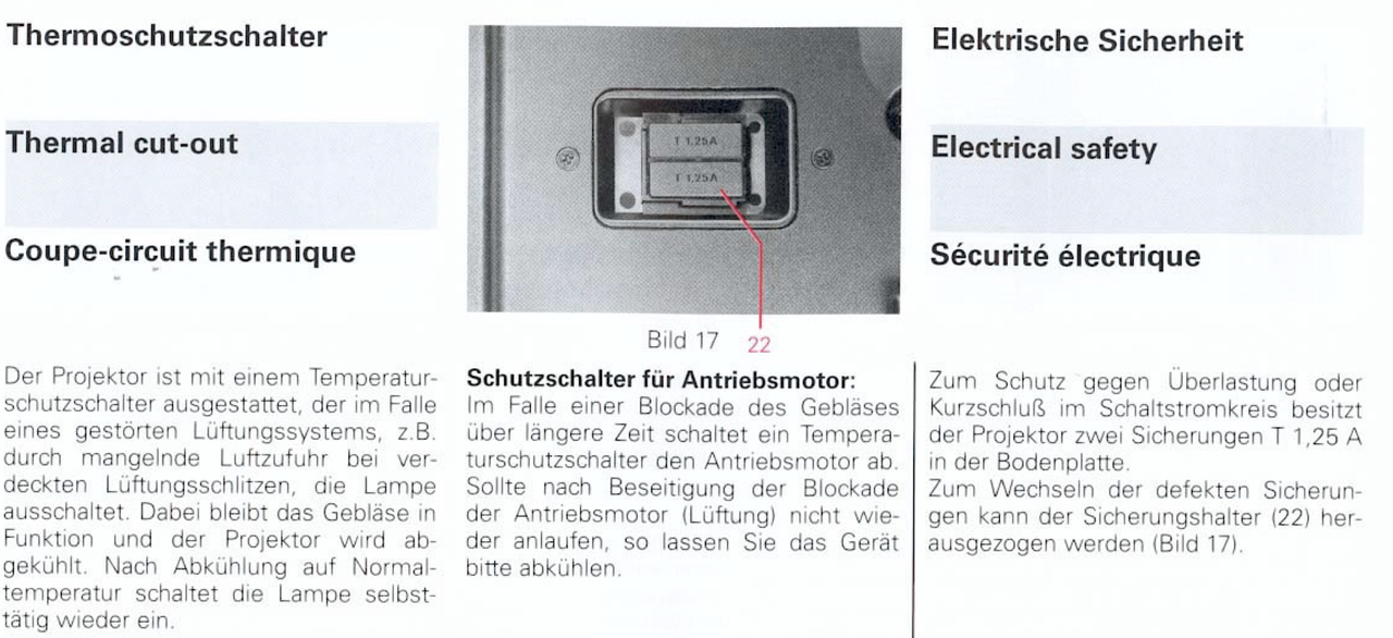

  • Berichten: 2.378
Re: Leica Pradovit P600 IR
« Reactie #6 Gepost op: 2 maart 2023, 18:23:00 »
  • Berichten: 2.378
« Reactie #7 Gepost op: 2 maart 2023, 18:26:09 »
Totaal schema ziet er erg simpel uit.
De zekering, brugcel of traic kan stuk zijn.
