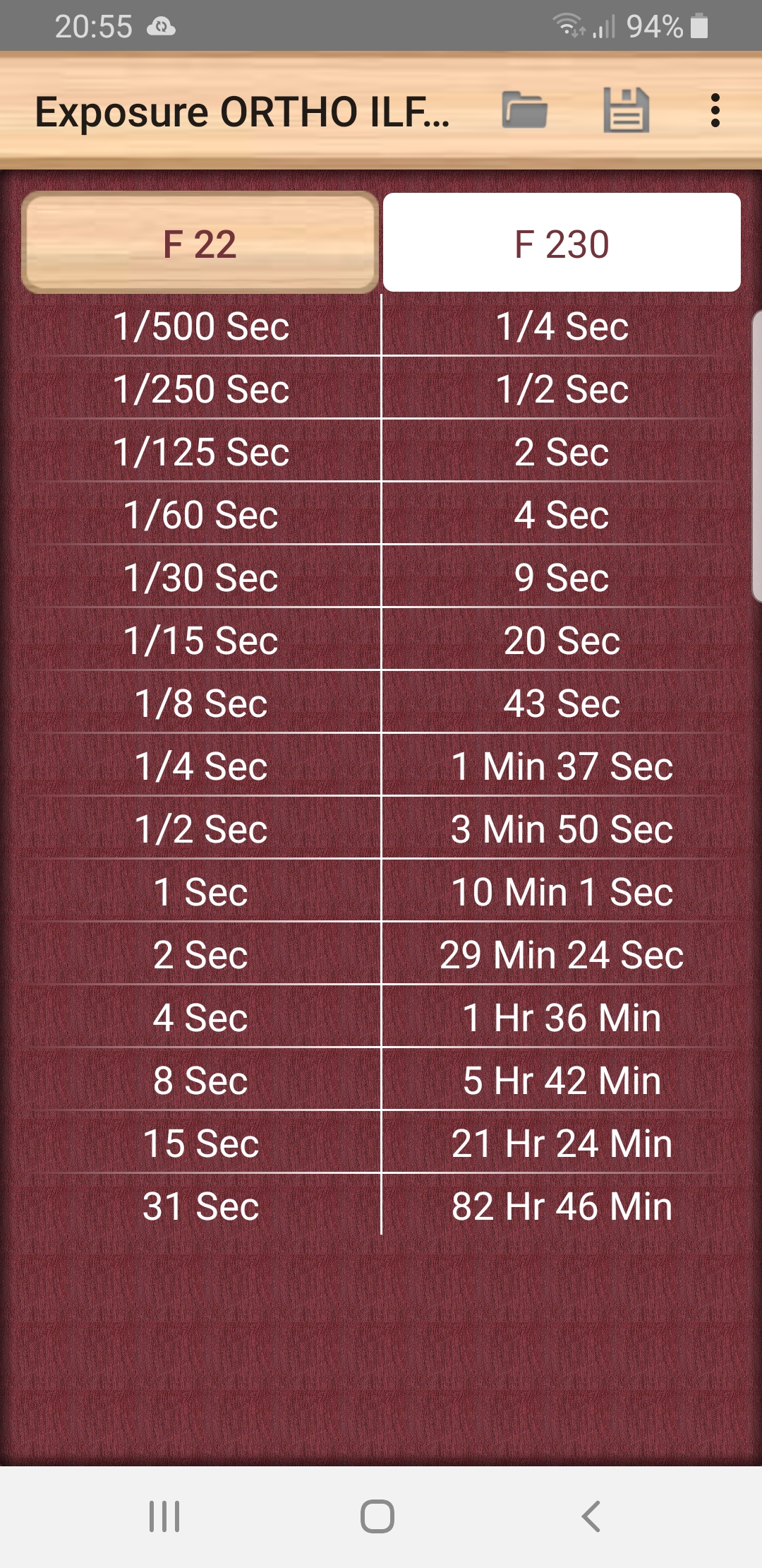

ik zou een vertrouwde film gebruiken, zeker als je les wilt geven. Persoonlijk werk ik graag  met de budgetvriendelijke Fomapan, en nee, ik ben geen zuinige Nederlander.   Maar ben wel van mening dat je de beste resultaten kan verkrijgen als je steeds met gekende films werkt.   Daarna is het gewoon kwestie van licht te meten op F22  (handlichtmeter of app via smartphone)  en daarna via  een andere app (pinhole en pinholecalculator) de juiste belichting te zien. Hierbij sluit ik een screenshot bij van  van app Pinhole met de juiste belichtingstijden voor je Ilford Ortho film
Veel plezier ermee.

En nu maar hopen dat je bij f22 onder de 31 seconden blijft ;).
Maar ik begrijp wel dat je de mensen wilt laten zien wat er ook bij het ontwikkelen gebeurt. Dat kan mooi met ortho film.
