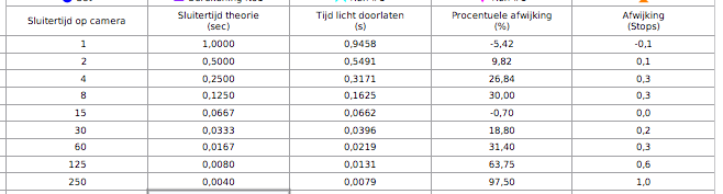

Tot slot de sluiter gemeten. Is m.i. alles heel netjes t/m 1/60 sec.
De 1/125  is een ½ stop te traag. De 1/250 sec is eigenlijk 1/125
Denk dat de fabrieks nieuw instellingen niet schokkend veel beter zijn
Of het een gebruikers camera wordt ? Hmm. . . Daar twijfel ik nog aan. De lens heb ik veel vertrouwen in.
De lens is erg schoon en ziet er gewoon goed uit.
