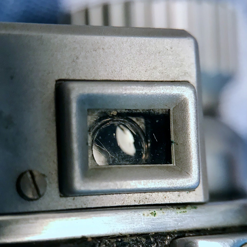

Valt me soms zo tegen om die meetzoeker raampjes schoon te maken. Iemand nog een gouden tip ? Ik gebruik nu (veel) watenstaafjes met alcohol.
Probleem met die kleine rechthoekjes is dat je altijd de troep de rand in schuift. Het midden is dan wel schoon, maar de randen blijven lastig. Voor de goede werking moet het midden schoon zijn. Doch voor het esthetische genot wil je graag van hoek tot hoek een glimmend glaasje. Een optie weet ik, sierkader demonteren zodat je los stukje glas kunt poetsen. Nadeel waarom ik dat niet wil, is dat het ombuigen van de lipjes maar een paar keer kunt doen en dan breken ze af.

Je hebt ook wattenstaafjes met een “scherpe” punt. Alleen geen idee waar die te koop zijn.

Easypick blauwe rubberen 'tandenstokers' van TePe?
Stuur me een PB dan krijg je er een paar.

Dat gebruik ik ook. Ook heel geschikt voor modelautootjes met het zelfde probleem.

Interessant nog nooit van gehoord.tepe easypick interdentale borsteltjes
Zie dat ze gewoon bij de drogist te koop zijn, ga ik proberen.

Het vuil aan zoekerglaasjes   en omstreken  al  afgehaald met   autosimonis  of tandpasta

Gewoon een klein propje watten en een cocktailprikker of lucifer.
Het midden met een standaard wattenstaafje.

Houten tandenstoker en stukjes papieren zakdoek (zonder van die gekke bijvoegselen).
Stukje zakdoek drenken in lenscleaner en dit met de tandenstoker in de hoekjes drukken/strijken.
Regelmatig nieuw stukje zakdoek nemen.

Ja, ik wou ze er nog bij zetten. Tandenstokers horen ook in het rijtje cocktailprikkers en lucifers. En je hebt ze in allerlei soorten en maten.

Ik gebruik een microvezeldoekje.
