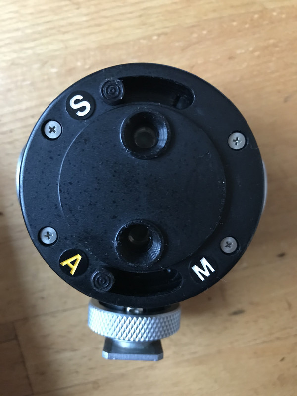

Bij de aankoop van een camera, moest ik de bijbehorende flitser ook meenemen. Het is een Morris Aqua Flash.
Ik ben benieuwd  hoe die werkt, maar online kan ik nergens meer een gebruiksaanwijzing vinden.
In basis niet heel ingewikkeld. Vergelijkbaar met alle flitser uit jaren 70. Een Auto stand, een M stand, en nog een ¼ stand.
Nu zit er een control unit bij met 2 sensor 'oogjes'. Met een 2 mechanische schuifjes kun je deze sensors afdekken. De M - A sensor is duidelijk, open is Automatische , afgedekt geeft de flitser maximaal vermogen en dat is de Manueel stand.
Maar waar de stand S voor dient kan ik niet bedenken.
Iemand idee ?

Geen idee of dat onderwater wil werken maar bij S denk ik aan slave

Hé wat een goed idee. Slave klinkt erg waarschijnlijk.
Ik wilde eerste even paar uur de condensator laten verstellen. En dan de instellen eens meten, en de werking uitproberen.
  • Berichten: 1.398
Re: Morris Aqua Flash, bediening
« Reactie #3 Gepost op: 28 december 2020, 11:27:27 »
inmiddels 6 penlight batterijen opgeladen. En de flitser wezen testen.
Ja de flitser werkt als je deze zonder camera gebruikt.
Ja de S slaat voor Slave, die doet het ook.
Maar de flitser op de camera via de control unit aansluiten doet het niet, hmm... blijft vreemd. Slechte contacten ?
Vervolgens 6 niet oplaadbare penlight batterijen gepakt. Scheelt toch 6x 0,2 a 0,3 volt.  -> nou doet die het wel !
Maar snap niet waar dat lichtje 'auto check' voor staat.

Auto check wil zeggen dat belichting goed was volgens de flitser.
