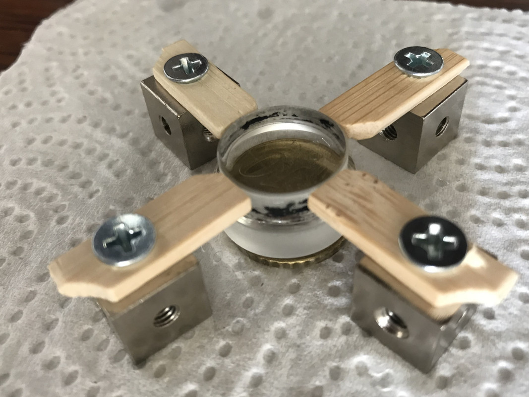

Ik had een lens met (ernstige) lens separatie. Dus waarde nul. Dus weggooien of het enige wat ik nog kan doen is de lens opnieuw kitten.
Dat heb ik nog nooit gedaan, dus een goede reden dat eens te proberen.
Centrering etc. volgens fabrieksspecificaties gaat n.l. niet lukken. Maar opnieuw kitten wil ik wel eens proberen.
Uit elkaar halen van de 2 lenzen ging eenvoudig in flink warm water. Ik heb nu na de schoonmaak er canadabalsem tussen en, wat ik lees, minimaal een maand wachten, voor  dat het een beetje droog is.
Las ook dat  canadabalsem erg duurzaam is (>100 jaar) en reversibel.
Nu nog even duimen dat komende maand geen aardbevingen zijn in Groningen. Anders verschuift mijn lijmklem mogelijk.

Mooi werk!
Blijft volgens mij heel lang goed, zolang je de lens niet blootstelt grote temperatuurschommelingen en direct zonlicht over een (zeer) lange periode.
De balsam kan vergelen, uitdrogen en barsten van het uitzetten en krimpen. Dit zie je vaak terug in veiligeheidbrillen van 60-100 jaar geleden.
Soms kun je het dan nog herstellen door het gelijkmatig te verhitten. Maar vervangen is vaak wel de beste optie.
Voor die paar keer dat ik lens elementen (en prisma's) heb moeten verlijmen heb ik gebruik gemaakt van UV-uithardende "optical cement"  in plaats van Canadabalsam.

Is deze canadabalsam vloeibaar?
Wij hadden het vroeger als een blok vast materiaal dat je moest verhitten om het vloeibaar te maken.

Mijn canada balsam is zeer stroperig. Is een potje voor microscopie. Zag online ook brokken voorbij komen (die men oplost in Xylol).

Hoe weet je hoeveel er precies tussen moet? Of is dat een beetje op de gok  :)
Ik kan me voorstellen dat iets teveel de optische formule al in de war schopt.

Met het optical cement heb ik altijd maar een heel klein beetje nodig. De Capillaire werking zorgt voor de verdeling en het overschot wordt eruit geperst.
