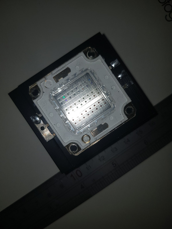

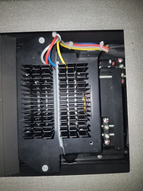

Zoals beloofd enige beelden van mijn rgb knutsels. Bijgaand de module zoals ik die in de Agfa Varioscop  gebouwd heb. Tevens schema van de regeling. Binnenkort beelden van de Laborator 1200 met CLS450 kop.
Groet
Anton

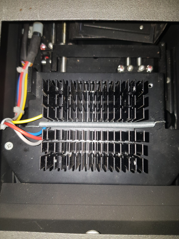

Beeld van RGB module in de CLS500 van de Durst Laborator 1200, deze komt op de plek waar normaal de halogeenlamp zit.
Plaatje van de 50Watt RGB Led module, deze monteren op een koellichaam (uit een oude PC) van 50 x 50 mm
Voordeel van deze benadering. Alle functies van de vergroter blijven ongewijzigd. In de stand "wit" werken ook de kleuren filters nog gewoon. Maar voor Multigrade werken de twee kleuren groen en blauw of een mix hiervan perfect. De CLS500 kop heeft van zichzelf al een mengbox dus is deze ingreep uiterst eenvoudig..
Veel plezier met het nabouwen!

Dat ziet er geweldig uit. Ik heb iets dergelijjks gedaan op basis van een Durst 800 waarvan de bediening defect raakte na een aansluitfout. Ik heb die bedieningsunit omgebouwd op basis van een Arduino processor en kan zo papiergradatie en tijd makkelijjk instellen. De tijd instelling gebeurt in 1/5  f-stops. Ik heb ook een routine om proefstroken te maken op die manier (met f-stops dus). Voor doordrukken en tegenhouden is er een geheugen met de instellingen voorzien. Om gradatie 5 te kunnen halen heb ik Royal blue LEDs gebruikt.
Het bedenken en bouwen was alleen al een geweldige ervaring en superleuk.
Veel plezier ermee.
Dat geeft hoop als de halogeen lampen voor mijn CLS 450 niet meer leverbaar zijn (alhoewel dat voorlopig wel meevalt geloof ik)
Heb je dan de originele ventilator ook uitgeschakeld? In feite kan dan de hele originele voeding dus weg.
Dan ga je er wel vanuit dat wit van deze LED hetzelfde wit is als de originele lamp. Is dat inderdaad zo?
