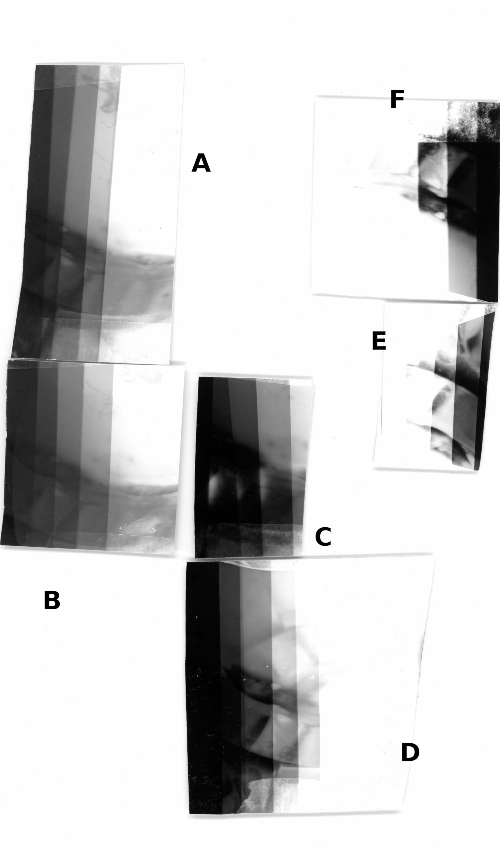

Voor het milieu zijn dokawerkers natuurlijk een druppel op de gloeiende plaat.  Maar ik had precies hetzelfde gevoel: gisteren heb ik wat uitgeprobeerd in de doka, en daar werd het voordeel van een led-lamp al snel duidelijk:  op een mooie lentedag wordt het al snel bloedheet in zo'n hokje, en als je mensen vertelt dat je in het weekeinde zwetend en halfnaakt in een donkere kamer hebt staan friemelen denken mensen daar tegenwoordig andere dingen bij.
Een 10.5W LED-lamp helpt je dus je decorum te behouden.  Dit zijn proefsnippers van twee lampen.  Een Philips Photocrescenta 150W (Made in Holland, dus een oudje).  En een Philips CorePro LEDbulb 3000k, 10.5W, wordt verkocht als 'equivalent aan' 75W.
A: Photocrescenta: Graad 00, 64-4s belichting
B: CorePro, Graad 00, 64-4s belichting
C: CorePro: Graad 3, 64-4s belichting
D: PhotoCrescenta: Graad 3: 64-4s belichting
E: CorePro: Graad 5: 64-4s belichting
F: PhotoCrescenta: Graad 5: 64-4s belichting
De stappen zijn telkens in stops, dus 64-32-16-8-4
Mijn eigen observaties:  Op graad 5 zie ik wel wat verschil (dat had ik misschien over moeten doen).  Op graden 00 en 3 zie ik weinig verschil.
Ik heb geen dokatimer die reproduceerbaar op een seconde kan belichten, dus de claims van elvin kan ik niet ontkrachten of bevestigen.  De Doka leent zich natuurlijk voor oneindige fijnslijperij; zelf belicht ik nooit in stapjes van een seconde.  Maar zelf zou ik denk ik goed met een LED-lamp uit de voeten kunnen.
Of ik ook ga wisselen?  Ik had verwacht dat er ongeveer een stop verschil zou zijn in de belichtingstijden van de lampen, aangezien het gespecificeerde vermogen van de CorePro precies de helft van de Photocrescenta is.   Maar een nieuwe CorePro '75W' lijkt, binnen een stop, ongeveer even hard te belichten als een Photocrescenta 150W van onbekende, en waarschijnlijk bejaarde leeftijd.  Da's jammer, ik wilde eigenlijk wat minder licht in de Doka.   Misschien dat ik het 40W-model ga bestellen ...
