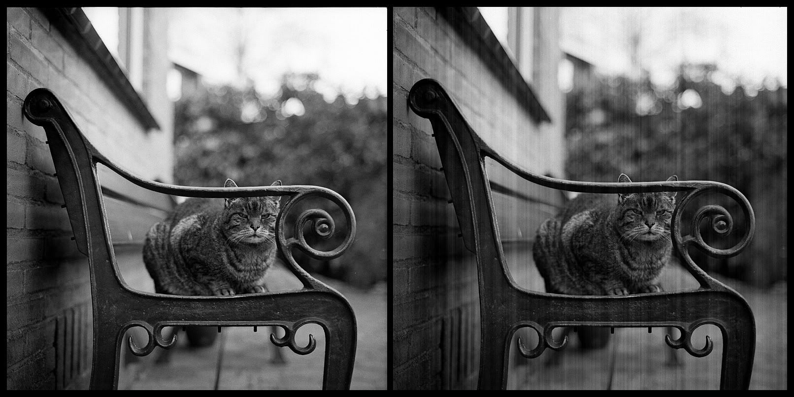

Wil ik zojuist m'n vers ontwikkelde film gaan inscannen, heb ik ontzettend veel strepen door de afbeeldingen heen. Ik schrok, want ik dacht even dat dit misschien op het negatief zou zitten, maar da's gelukkig niet het geval.
Hier een scan van vorige week, zonder strepen, en een scan van net, een paar minuten geleden.. Zie het verschil...
Hoe zou dit nou zo ineens gekomen zijn...  :(
Ik heb net wel een stuk schilderstape op het glazen bed geplakt, om zo een negatief recht, met daarop een glasplaat te gebruiken.
Hierdoor krijg je opvallend veel scherpere resultaten mee. Ik dacht meteen dat het door het glas zou kunnen komen, maar ook zonder glas houd ik de strepen.
Ook viel even de klep dicht toen ik even niet oplette. Zou er iets beschadigd zijn?  8(
Iemand een idee?

Het werkt weer, het werkt gewoon weer!  :D :D :D
Paar keer opnieuw aan- en uitgezet, computer opnieuw opgestart, even een papier gescand in plaat van negatief. En het werkt weer!
Het was dus waarschijnlijk een verkeerde calibratie, die hij weer heeft hersteld door het opnieuw aan en uitzetten, vrees ik...  ;)

Ik heb dat heel soms iets vergelijkbaars. In het laatste geval was het een stukje negatief wat in het calibratie gedeelte van de frames terecht was gekomen.
Ik krijg een streep in RGB kleuren vertikaal over mijn scan  oO. Duurde even voor ik erachter was wat het probleem was.
